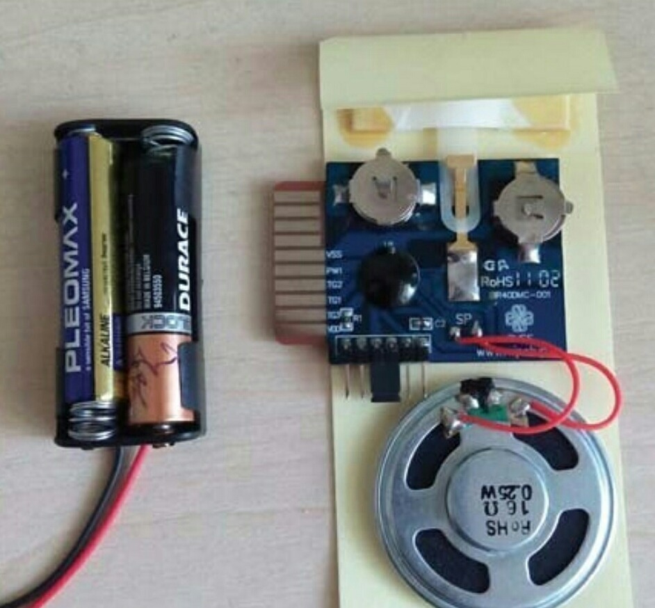

В данном случае я использовал готовый однократно записываемый модуль для аудиооткрытки, которые также применяются в игрушках, упаковках и в остальном.
Подобный модуль без особых проблем можно заказать в каком-нибудь интернет магазине или купить в соответствующем магазине в офлайне.
Стоимость его примерно 7 долларов, и по твоему желанию туда запишут абсолютно любой звуковой файл.
Однако есть небольшой нюанс:
продолжительность звукового файла ограничена сорока секундами и проигрывается он только один раз. Для того чтобы после первого воспроизведения модуль продолжал шуметь, необходимо, чтобы при записи файла в модуль также зациклили его воспроизведение.

В нашем же случае в дополнительных датчиках нет нужды, и все, что теперь необходимо, — это просто подключить синий и желтый провода на замыкание. На картинке видно, что лепесток, который раньше замыкал контакт при открывании открытки, теперь постоянно замкнут, а цепь замыкается на разъеме.
Хотя можно сделать и наоборот, то есть припаять провода к контакту, где находится лепесток, а разъем оставить как и был.

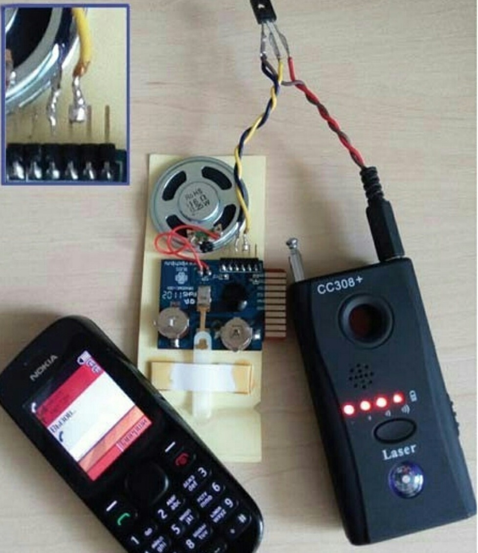

Подключаем собранное нами устройство через родной аудиоразъем к СС308+, и вуаля — акустический сейф собран.
Имитируем несанкционированную активацию телефона и наслаждаемся мозговыносящим белым шумом.

Для того чтобы возникший шумовой фон не мешал переговорам, все сотовые телефоны смартфоны и другие гаджеты вместе с генератором помещаются в небольшой ящик или мешок, кроме того стенки ящика также дополнительно предотвращают перехвату информации извне.
Согласно заявлению производителя акустических модулей, заряда от двух встроенных батареек хватит, чтобы 1000 раз проиграть 40-секундную запись, что приблизительно приравнивается к одиннадцати часам.
Специальный тест на все 11 часов я не проводил, но 5 часов наш шпионский гаджет шумел без перерыва. Но зачем ограничиваться имеющимся? Вместо обычных 2-ух батареек я решил перестраховаться и припаял целый дополнительный блок для 2-ух батареек ААА, который продается в том же магазине радиодеталей.
Следующие изменения имеют скорее декоративно-прикладной, чем функциональный характер. Так, от синего и желтого провода можно избавиться, если припаять соответствующие ножки транзистора непосредственно к плате, также плату можно сделать меньше, отрезав уже ненужный шлейф для подключения к программатору, так как он больше не понадобится, а для полученной схемы уже выбрать оптимальный корпус. На рисунке ниже представлен мой вариант полевого акустического сейфа.
Как можно заметить, в корпусе еще осталось достаточно много места, можно поставить дополнительную батарею, установить светодиоды или реле регулировки громкости шума.
Включение гаджета для создания постоянной акустической помехи производится за счет установки родной перемычки по центру разъема, транзистор в данном случае крепится вместо замыкающего лепестка.
