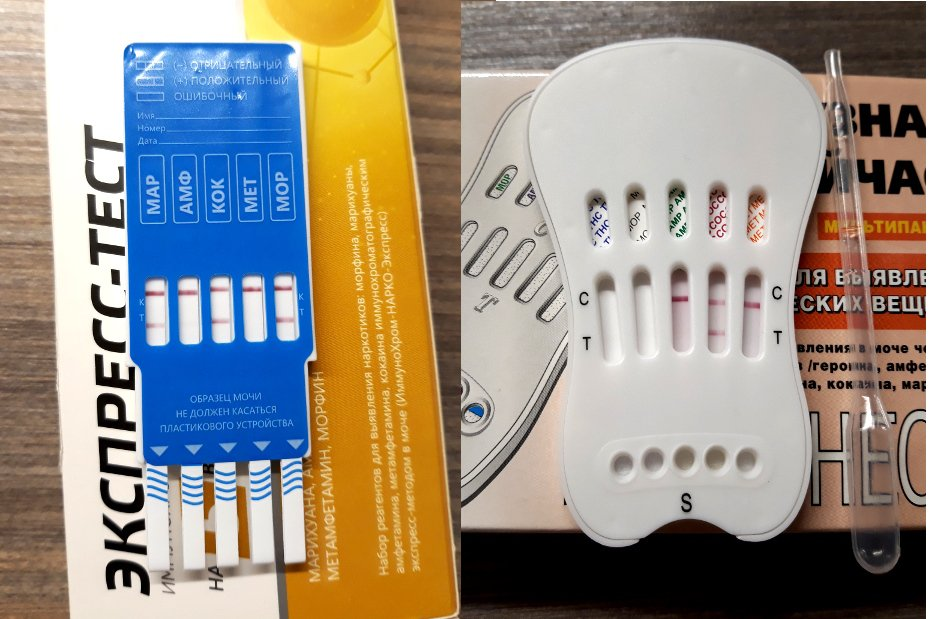

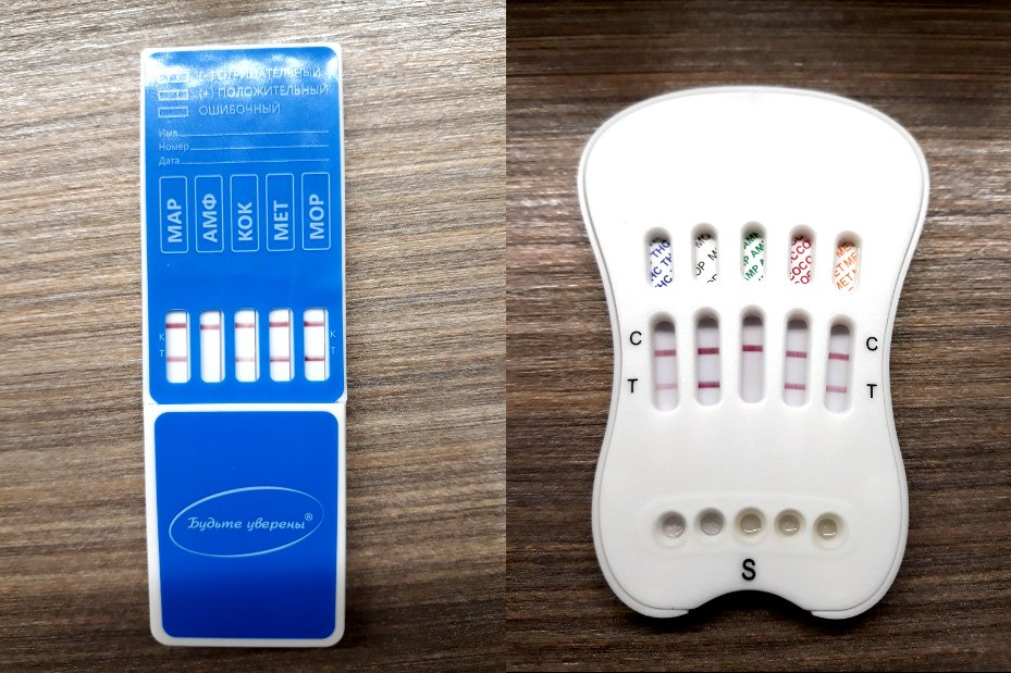

Т.к. исследование должно было принести практическую пользу в условиях наших реалий - в нём (в основном) использовались самые популярные тесты, которые можно легко купить в аптеках центральной части России:
NarcoCHECK - на 5 видов наркотиков (Diagnostic, inc. Канада)
и ИммуноХром-5-МУЛЬТИ-Экспресс "Будьте уверены!" - на 5 видов наркотиков (ООО "МЕД-ЭКСПРЕСС-ДИАГНОСТИКА", Россия)

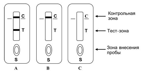

Существует 2 типа тестов - для прямого и конкуретного ИХА. Прямой анализ может быть полезен для подтверждения беременности, некоторых заболеваний и т.д. Положительный результат - 2 линии на шкале.
Конкурентный анализ служит для выявления веществ с небольшими молекулами (в частности, для наркотиков и продуктов их обмена). Положительным результатом для них ("Да, наркотик употреблялся") будет наличие одной полоски на шкале в зоне контроля (обозначена буквой К-контроль или С-control). Наличие второй полоски любой интнсивности должно трактоваться как отрицательный результат, сомнения возможны лишь в редких случаях.
A-Отрицательный результат, B-Положительный

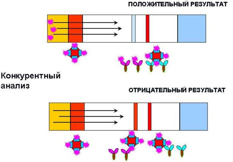

Вот принцип работы конкурентного ИХА в упрощенном виде.
В начале каждой тест-полоски содержатся меченые антитела. Если в исследуемой моче содержится наркотик, антитела притягиваются к нему, как магнит и теряют возможность соединятся с другими агентами. Благодаря структуре тест-полоски, моча быстро распространяется по ней, неся получившиеся комплексы в тестовую зону, где производителем заранее закреплены связки наркотик-белок. Так как антитело из приплывшего иммунокомплекса уже занято наркотиком из мочи, то оно не может прикрепиться в тестовой зоне и движется дальше в зону контроля, где обязательно связывается с антивидовым антителом, окрашивая одну полоску на шкале (положительный результат).
Если же в биообразце нет наркотика, антитела продвигаются с мочой по тест полоске, оставаясь свободными. При встрече комплекса наркотик-белок в тестовой зоне, часть антител с меткой прикрепляется к нему (появлется первая полоска), оставшаяся часть движется с током мочи в зону контроля, где также связывается и с антивидовым антителом, высвечивая вторую полоску (2 полоски - отрицательный результат). Если линия появилась в тестовой зоне, но не появилась в контрольной (должна появлятся всегда) - тест неисправен.
