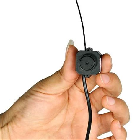

Схожим образом дело обстоит и с видеокамерами. Они тоже могут быть очень компактными и хорошо замаскированными — вплоть до камеры в бутылке с водой. Но у них больше слабостей, чем у микрофонов, — время работы от аккумулятора меньше, и обязательно присутствует линза. Она может быть очень маленькой, но все равно будет хоть немного, но бликовать, если на нее попадет свет.
Есть специальные приборы-детекторы, которые обнаруживают подозрительные блики, но можно попробовать поискать камеру и с помощью обычного фонарика. Чем меньше остального света, тем лучше — блики будут заметнее.
