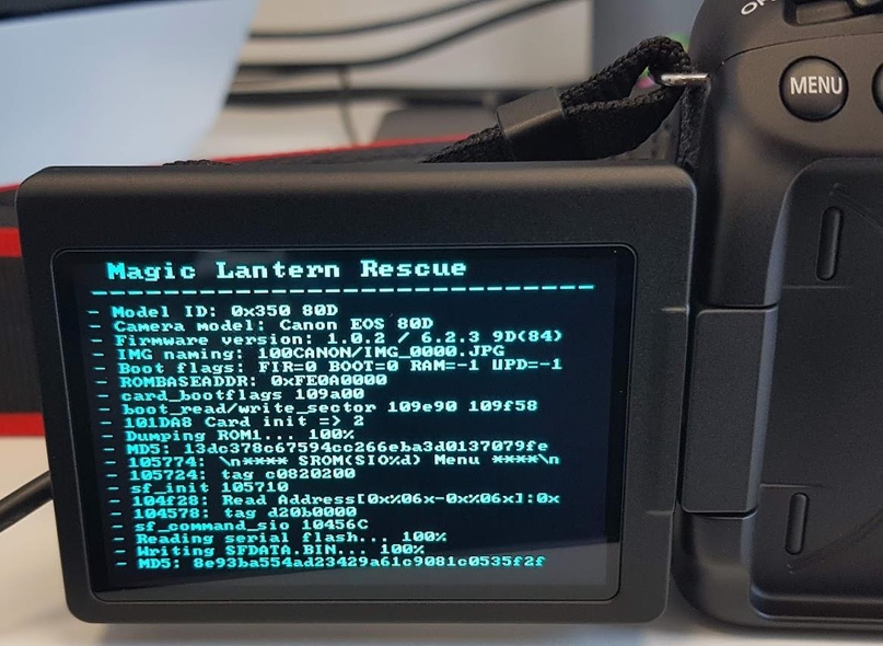

Первым делом хакер провёл реверс-инжиниринг и анализ прошивки камеры. Оказалось, что она зашифрована AES, а ключа нет. Но сообщество Magic Lattern уже решило эту проблему. Они использовали ROM Dumper и раздобыли ключи.

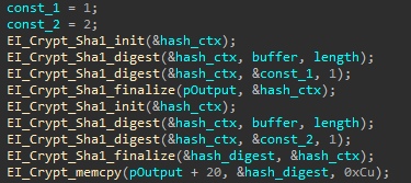

Теперь оставалось собрать подходящий эксплоит, что и было сделано. Но автор не остановился на этом и для более наглядной демонстрации решил написать программу-вымогатель, которая будет шифровать файлы на флэш-карте. Причём идея была в том, чтобы не реализовать собственную криптографию, а использовать функции шифрования AES, встроенные в саму прошивку Canon! В поисках криптографических функций Искин даже нашёл сами ключи шифрования.
Из-за проприетарной реализации оказалось затруднительно понять, как вырабатывается ключ в прошивке. Но это понимание необязательно для использования криптографических функций, сказал Иткин. По команде зловреда они успешно шифруют фотографии на карте и вычисляют корректную подпись.
